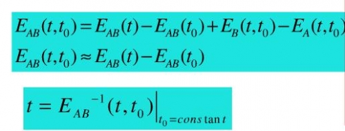

yzjmgf 发表于 2010-12-21 21:15:40 | 显示全部楼层 |阅读模式
能否不用查表,直接用EXCEL公式计算出来。
bjnqxsu 发表于 2010-12-22 10:55:55 | 显示全部楼层
可以,有专门计算的公式
沈华宋 发表于 2010-12-22 12:20:34 | 显示全部楼层
回复 1# yzjmgf
有专门计算的公式
吴玉宝 发表于 2010-12-22 13:39:10 | 显示全部楼层
公式是什么呀?
liangyub 发表于 2010-12-24 12:13:31 | 显示全部楼层
其计算公式比较复杂,不同的材质计算公式不同,最简单的还是查表。
如果非要用公式计算,我认为可以将表的数据用一个数学公式进行分段拟合,
拟合用Matlab就可以做。也可以将数据表直接用程序查表计算,采用内插法处理,应该能满足使用要求。
