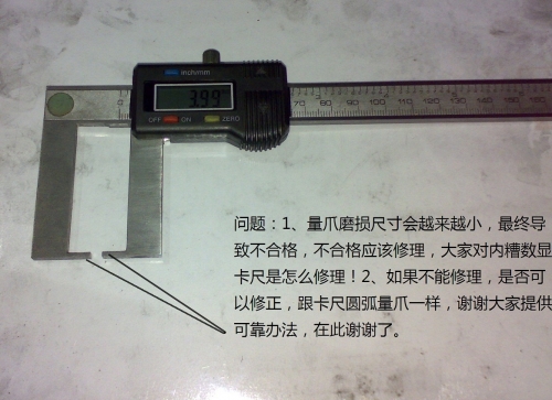

[通用量具] 内槽数显卡尺
shihongxing123 发表于 2010-12-27 20:57:10 | 显示全部楼层 |阅读模式
suzhoujiliang 发表于 2010-12-28 09:53:19 | 显示全部楼层
回复 1# shihongxing123
    这款卡尺测量面磨损和精度没有关系吧,因为是数显卡尺,测量面相接触时按对零按钮还是正常测量
 楼主| shihongxing123 发表于 2010-12-28 19:01:31 | 显示全部楼层
看来你就没有修过量具,哈哈哈。
suzhoujiliang 发表于 2010-12-29 12:49:25 | 显示全部楼层
不好意思,本人修理量具已有8年经验。
如果这款卡尺是刻度的,并且刻度不能调整的,那只能用榔头,数显的,两个接触面用油石磨平,合口没有间隙,两个接触面合拢后归零,我认为磨损和精度没有多大关系
 楼主| shihongxing123 发表于 2010-12-29 17:52:04 | 显示全部楼层
事实就像我说一样,要不然我不会发贴,
jsyzwgh 发表于 2012-1-30 18:19:12 | 显示全部楼层
你这尺是外槽数显卡尺,如果是内槽的要加基数。
hunzaijiliang 发表于 2012-1-30 23:30:47 | 显示全部楼层
这是数显的,把两个量面研磨一下.因为接触面小,所以,也不必检平面度和平行度了,量面合并后对着日光灯照一下,看不到白光,就行了,然后只要按按键清零,就可以用了.
