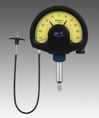

发现同一个表在不同计量所出的报告中叫法不同(表见图):一个叫它“机械式比较仪”--上海SIMT;另一个叫“扭簧式比较仪”--昆山ETS。 他们所用的规程不同,这两个规程能通用吗?哪个才是对的呢?机械式和扭簧式怎么区分呢? 也问过相关的人,都各有各的说法,望各位指导,给以正确的说法。

    图上传不了,(Mhar±50µm/1µm,分度盘里是黄色的那种)

qq831126 发表于 2010-12-28 16:08:42 | 显示全部楼层
机械式比较仪是齿轮带动杠杆传动的。扭簧比较仪的放大元件主要是扭簧丝
qq831126 发表于 2010-12-28 16:11:02 | 显示全部楼层
扭簧式比较仪用的检定规程为JJG118-1996
机械式比较仪用的是JJG39-2010
其实检定方法差不多

我看过规程这两种表的原理我知道,但看到实物怎么分辨呢``

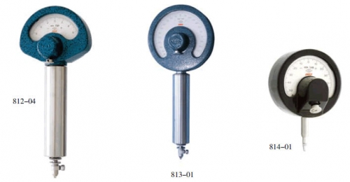

che-zp 发表于 2011-1-9 20:14:21 | 显示全部楼层
杠杆齿轮比较仪
扭簧比较仪

示值误差是差不多的,只是内部结构不同而以,没有必要研究
qq831126 发表于 2012-2-10 15:55:56 | 显示全部楼层
现在机械式比较仪、扭簧式比较仪检定规程都是2010版本了,但是没有多大变化
qq831126 发表于 2012-2-10 15:57:41 | 显示全部楼层
扭簧丝很细的,和头发丝差不多。机械式比较仪式机械指针,很粗的

Mhar±50µm/1µm,是机械式比较仪
moreface 发表于 2014-8-20 13:14:53 | 显示全部楼层
回复 11# qq831126
看了这么多回复,这个回答是正解!~~
kumar_wxf 发表于 2015-1-28 17:42:39 | 显示全部楼层
主要是原理不同,其实两个规程完全可以合在一起
