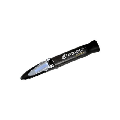

应该都是按照手持糖量计的规程做。

这个要用中国系列标准海水(标准溶液)检定。参考JJG392-2005《感应式盐度计》检定规程
hljgfjl 发表于 2011-1-14 18:56:37 | 显示全部楼层
这个可以应用手持糖量计及手持折光仪的检定规程,但前提是你的盐度计必须有折射率的标尺。查得相应浓度蔗糖溶液在相应温度下的折射率,然后观察其在盐度计上的折射率读数,得出误差,进而在换算成盐度误差。个人观点,请参考。
