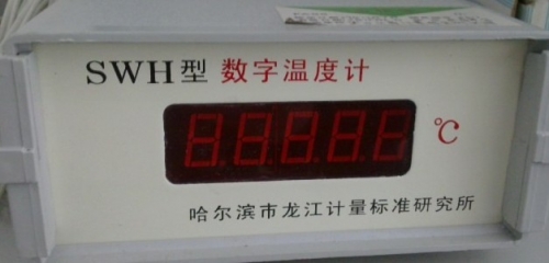

[热电偶/热电阻/膨胀] 谁知道这种数字温度计怎么测量?
HZ海因里希 发表于 2010-12-31 23:32:37 | 显示全部楼层 |阅读模式
之前发错了图片,被大家取笑了~重发一下
lixiantao 发表于 2011-12-28 16:44:27 | 显示全部楼层
把探头放进恒温槽里,标准器选二等铂电阻或比他等级还高的标准器 看标准与被校显示之差
ylxyjb 发表于 2011-12-28 18:53:13 | 显示全部楼层
采用比对法测量,把标准器与被测传感器放置在恒温油槽的同一位置,在工艺控制温度点测量。
