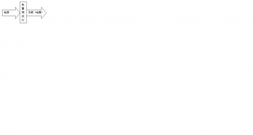

简图
简图
在工作中碰到一种电量测试仪,输出电源给负载,实现负载的电压电流等电量测量。请教大家如何校准?
yyy112082 发表于 2011-1-4 16:23:19 | 显示全部楼层
你说的是电参数测试仪吧?就是功率表。呵呵
找到电压端和电流端就可以了。用功率源做
mengtuteng 发表于 2011-1-5 15:16:26 | 显示全部楼层
用标准功率源来做就好了!不过三相的就难了,得用三相功率源了,不知道你们有没有这标准的!
quanquanzhu 发表于 2011-1-6 13:55:28 | 显示全部楼层
F5520A就好了
满志 发表于 2011-1-10 09:40:26 | 显示全部楼层
电量测试仪指的是源吧,校准应是用高两个等级的标准表
李逍遥 发表于 2011-1-13 19:20:10 | 显示全部楼层
应该用一个标准源输出,再用一个标准表测量
bgqjm 发表于 2011-1-17 09:32:03 | 显示全部楼层
应该是电参数测量仪,测量负载的电流、电压、功率、频率、相位等,用标准功率源应该就可以。
礼匪 发表于 2011-1-17 09:37:01 | 显示全部楼层
楼上都没细看啊,人家是一个源啊。你用源来检?
方法1检源的功率测量单元
方法2用负载,并入另一个高精度电参数仪标准表法做
满志 发表于 2011-1-17 10:29:55 | 显示全部楼层
如果是源,应该用高两个等级的标准表检定.如果是表,应该用高两个等级的标准源检定.我感觉没提问清楚,究竟是源还是表呢?

bgqjm 发表于 2011-1-18 10:39:08 | 显示全部楼层
电参数测量仪我检过不少,不是源,就是一个表,测量电参数的。有单独的功率源来检也行,比如FLUKE6100,或者用电能表检定装置也可以。
mrshgq 发表于 2011-4-3 21:43:42 | 显示全部楼层
就是电参数测量仪等同于功率表,可测量电流、电压、功率、频率、功率因数
