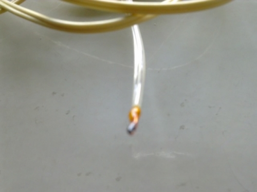

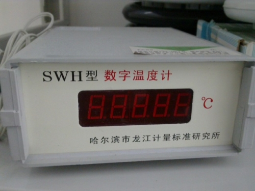

20101231104.jpg 20101231105.jpg 如何检定啊?不知道他的测量范围,可以用水槽油槽吗?

该类温度仪可以参照数字温度计检定规程进行检定,至于量程,可以看说明书,无说明书,可以按照实际使用的情况进行确定。
不能确定探头采用的什么,可以采用整体校准的方法进行,整体校准就要标准水槽或标准油槽。
梦醒时 发表于 2011-1-4 16:36:35 | 显示全部楼层
探头是一次元件,数表是二次仪表,可以组合校准,也可以分开校准。
