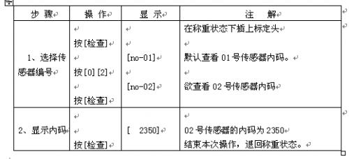

如何得知传感器在仪表内的地址编号,老的仪表主要是通过内码变化来确定的,目前新款仪表都是施加载荷上去后,仪表会自动显示传感器地址编号,我们就以柯力数字仪表D2002F为例吧:
第四章   查看传感器内码
▲!进行本次操作前,必须在仪表背面15芯RS232插座上插上标定头,方可进行,本操作可查看每一传感器的原始内码,可为手动调整四角系数提供参考依据,也可根据内码值诊断传感器是否有故障,具体操作如下(*为原始值,传感器编号以01开始,如有4个传感器,他们的编号分别为:01、02、03、04)
空载的时候,通过图片内显示的查看内码操作程序,记录下各编号传感器的内码值,然后施加载荷,如一辆小车或者数人去压载角,再查看各编号传感器的内码值,变化最大的N号码传感器就是载荷压载的那支角,记录下后,再去逐一压载其他角,很快就能把各传感器在仪表内的地址编号给理顺了。

柯力表看内码,比较压角前后内码的变化应该没问题的

关电后,打开接线盒解掉一个传感器的连接线,开机显示0几就是那个叫的传感器没有接
xccys2004 发表于 2011-5-6 08:22:46 | 显示全部楼层
断线虽然比较直观 但是比较麻烦 压角就可以了

今天刚检修了一台汽车衡,可以查看内码,在传感器上方加载荷就能看出

15芯RS232插座上插上标定头,柯力数字仪表D2002F的标定头是5、6、12短接,并且14、15短接的,我听以前修秤的师傅说,其实标定头全部短接可以做成万能标定头的,我一直没试过,求真相!!听他说他还是听仪表厂的技术员给他说的,一般人我不告诉他,真的吗???
叶问 发表于 2013-1-11 18:15:30 | 显示全部楼层
大家都说了,柯力2008有一个功能不用看脚,只要压脚了自动识别几角。
