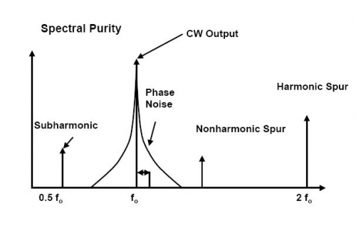

新手 ,刚接触检定铷频标,不太了解谐波和相位噪声之间有什么区别?感觉他们测试方法都一样?规程上
说谐波10kHZ以外,是不是相位噪声看10kHZ以内的,就测量读数方法请教下各位高手??

非谐波和谐波表征的是信号的频谱纯度。相位噪声表征的信号的短期频率稳定度。
oursoul 发表于 2011-6-14 22:23:45 | 显示全部楼层
相位噪声和谐波
相位噪声和谐波
这张图上可以看出,相位噪声只分析载波频率附近的偏离载频某个频率(offset)上,1Hz带宽内的功率与载波功率之比,所以他的单位是dBc/Hz

在读非谐波值的时候,从10kHz起,终止频率怎么确定?
你的我的大 发表于 2011-7-12 14:46:26 | 显示全部楼层
频谱就可以搞定的吧,两者表示的重点不同,一个频谱纯度,一个稳定度。
zkjnim 发表于 2011-9-29 10:42:25 | 显示全部楼层
要是测铷频标的话,可以用频谱仪测谐波,测相噪要用相噪测量系统,因为频谱仪本身的相噪指标不高,无法测出相噪指标更高的原子钟或高稳晶振,相噪测量系统可以用E5500或PN9000等。
