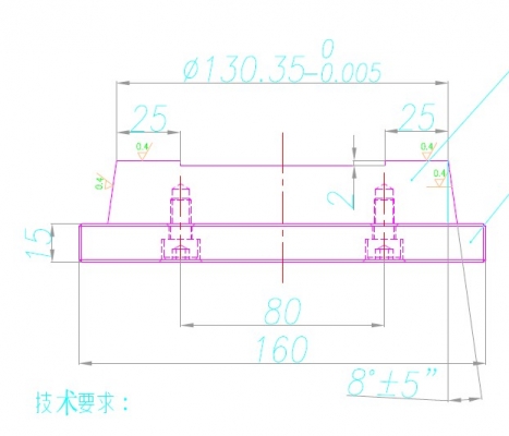

[螺纹/齿轮] 请教此检具锥度如何检测
wanwanhaha 发表于 2011-1-5 17:13:27 | 显示全部楼层 |阅读模式
如图,实在想不出来啊,貌似用正弦规精度满足不了?
changjing 发表于 2011-1-6 12:21:09 | 显示全部楼层
±5''?确实太严了点阿。我一般会选用万工显,测量两个截面的直径,同时测量两截面的距离,然后计算锥度。跟测圆锥量规一样的方法。
SYTWTT 发表于 2011-3-30 21:43:48 | 显示全部楼层
用投影仪不是也可以吗?
深水炸弹 发表于 2011-4-21 23:18:13 | 显示全部楼层
还是用万工显准确些
eastarho 发表于 2011-4-25 20:58:02 | 显示全部楼层
三坐标可以啊
Tonymao 发表于 2011-6-15 22:00:25 | 显示全部楼层
进口气动锥度量仪测量完全没问题
三百五十六 发表于 2011-6-29 20:30:55 | 显示全部楼层
用虚线画的是沉头螺丝孔吗?如果是,那么上面的圆锥和下面的圆盘是分体的。分体的就好办了(测量大端直径、厚度,就可以计算出锥度了)。
hwjunj 发表于 2011-7-1 22:30:28 | 显示全部楼层
不要想大多,想多了问题就多了.还是直接测量好就用万工显测量.±5''只能看你的手法多测几次.三坐标
???????不能的
规矩湾锦苑 发表于 2011-7-1 23:26:12 | 显示全部楼层
  ±5″是什么概念?是±0.000025,控制限就是0.00005。看图估计锥度部分的厚度不超过40mm,以40mm计,40×0.00005=0.002mm,用万工显和三坐标测量机的测量误差必须小于0.002÷3=0.0007mm,万工显和三坐标测量机的示值误差是多少?请问谁有这个本事?
  我认为目前情况下还是用正弦尺测量较好。最好用200mm以上的正弦尺,以200mm计200×0.00005=0.010mm,使用杠杆千分表即可满足测量准确度要求。因为杠杆千分表的任意0.02mm的示值误差不超过0.002mm,0.002/0.010=1/5<1/3。
