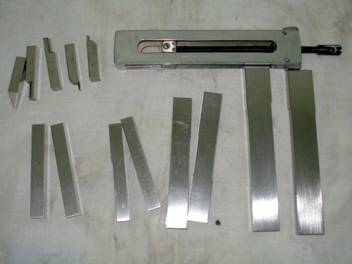

zhilingbaozhen 发表于 2011-1-13 18:26:41 | 显示全部楼层
以前可以买到,现在好象不生产了,可以用量块附件来检
duomeiti 发表于 2011-1-13 23:43:17 | 显示全部楼层
量块附件
