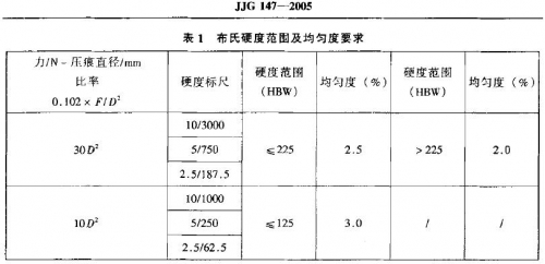

比如说:布氏硬度的标准块均匀度为2.3%,硬度值为213HBW;硬度计的示值误差是2.5%;
那么测试标块是依据哪个标准来做判断呢?
经过GB/T231.2-2002 JJG 147-2005 ASM E10-8中都没有判定的依据;
请问哪路高手可以帮忙解决?谢谢!

路云 发表于 2011-1-15 20:36:39 | 显示全部楼层
JJG1472005《标准金属布氏硬度块检定规程》的第4.1条规定了标准布氏硬度块的均匀度要求(硬度块没有误差,只有均匀度和稳定性要求)。在检定硬度块时应依据该标准来判断硬度块是否合格。
当检定或校准硬度计的示值时,应使用上述合格的标准硬度块,用其硬度块上的标称值来对硬度计的示值进行检定或校准。硬度计的误差是否在允许范围内,应依据JJG1502005《金属布氏硬度计检定规程》第4.5条对其进行判断。

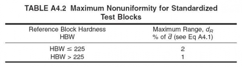

 楼主| winniexlh 发表于 2011-2-21 11:47:46 | 显示全部楼层
同行的都是这样理解的,偏偏老外就不这么理解;
他们的就是按照标块和设备的误差,谁的范围小就按谁来判定;搞不懂啊!
路云 发表于 2011-3-12 22:21:40 | 显示全部楼层
关于标准布氏硬度块的均匀度,我国标准(JJG147——2005《标准金属布氏硬度块检定规程》)与美国标准(ASTM E10——08《Standard Test Method for Brinell Hardness of Metallic Materials》)的计算方法和公式不同,所以指标也不同。我国标准规定标准硬度块的均匀度是:定度时所测5点硬度值的最大值与最小值之差,除以5点硬度的平均值,以百分数表示。美标的均匀度计算是以压痕平均直径(每个压痕的直径是由多个方向所测直径的平均值得到)来计算的,即:各点压痕平均直径的最大值与最小值之差,除以所有点的平均压痕直径的平均值得到,以百分数表示。
