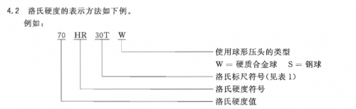

问下。今年刚检的硬度块洛氏HRB的,单位写了HRBW是新的叫法吗?
我们也这么写吗?

路云 发表于 2011-1-15 20:14:07 | 显示全部楼层
在我国的计量检定规程中,JJG1132003《标准金属洛氏硬度块检定规程》还没有对球压头的材质进行规定,仍然是沿用老的标准。但在JJG1122003《金属洛氏硬度计检定规程》第4.3.2条对球压头所作的规定是钢球或硬质合金球。并在表1中注明:当使用硬质合金球压头时,其符号后面应加W,如HRBW
2004版的国家标准GB/T 230.12004《金属洛氏硬度试验方法》中已规定:使用钢球压头的硬度标尺,硬度符号后面加“S,使用硬质合金球压头的硬度标尺,硬度符号后面加“W在该标准的最新版GB/T 230.12009《金属洛氏硬度试验方法》中已明确规定:硬质合金球形压头为标准型洛氏硬度压头。如果在产品标准或协议中有规定时,允许使用钢球压头。
在美国标准ASTM E1808b《金属材料洛氏硬度标准试验方法》中,已经完全取消了普通钢球压头的使用,必须使用硬质合金球压头。
从以上情况看,我国的计量标准(检定规程)相对滞后。
