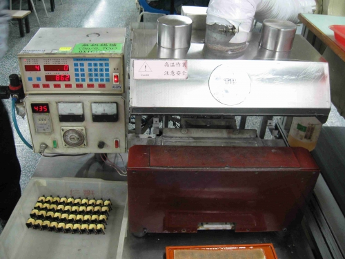

還有就是如圖片的浴錫機要校準哪些?只校準錫爐內的溫度與設定的溫度是否在範圍內就行?
那些表頭,定時器,電流表要校準嗎?

我们是参照环境试验设备出校准证书的
简简单单 发表于 2011-2-11 15:42:17 | 显示全部楼层
可参照JJF1101-2003 环境试验设备温度、湿度校准规范
