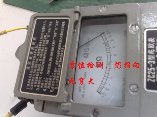

在检定一台ZC2503型兆欧表时,出现如下现象:
1.零位检测(将L和E用导线连接起来),摇动发电机,兆欧表指针指向无穷大;开路电阻为无穷大

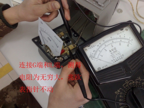

2.拆开仪表,将三用表调至欧姆档,用两表笔分别接至L和G端,此时三用表显示电阻为无穷大,兆欧表的表针也不动,调换表笔现象依旧;

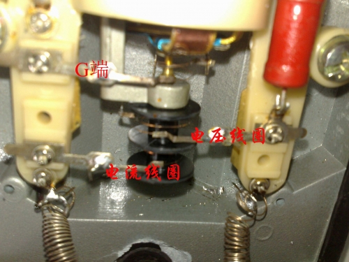

3.用两表笔分别接至E和G端,三用表显示电阻为0,兆欧表的表针仍不动,调换表笔现象依旧
补充:发电机输出电压经检测在300V左右
现附上几张图片,望知道的人帮忙确定一下故障的位置 20110120033副本.jpg 20110120034副本.jpg 20110120036副本.jpg

显然是电流回路断了
capcom 发表于 2011-1-26 16:17:32 | 显示全部楼层
要对兆欧表电流回路进行检查,是否存在开路、断线的。
 楼主| DouYa 发表于 2011-4-2 15:59:11 | 显示全部楼层
已经检查出问题了,跟楼上两位描述一致,谢谢,
mrshgq 发表于 2011-4-2 21:43:29 | 显示全部楼层
哈哈,一定时电流回路(线圈)的问题
潘磊 发表于 2011-4-3 22:00:49 | 显示全部楼层
很明显是电流回路(线圈)的问题,你可以用欧姆档两探针分别接触一下两个偏转线圈的端子看指针是否偏转,兆欧表指针偏转是两个线圈回路,如果指针偏转则证明是线圈外部电路哪里断了~~~

 楼主| DouYa 发表于 2011-4-5 11:28:15 | 显示全部楼层
回复 8# 潘磊
    的确是这样的,谢谢楼上两位,
