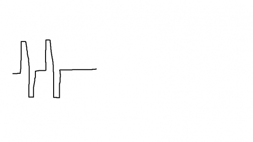

5520A的示波器选件SC600输出方波校准电压时峰峰值100V时的波形不是方波,所以用数表测时有效值有问题,拿去FLKUE修,人家说波形就这样……我对此表示怀疑,求解答。

没错,就是这样
可以拿示波器看,前10%左右是100V,后90%很低,负方波部分也是如此

回复 2# scvlhc
    十分感谢,但是这样的波形用3458A测量100V峰峰值的话有效值肯定跟正常方波不一样啊,岂不是无法测量起数据了?无法测量数据那怎样校准呢?求解答。

通用的数字多用表怎能去测这种特殊的多阶方波?!

为什么要这么去测3458A?不明白。
不过Fluke关于5520A 的回应是正确的

回复 5# lucknono
    根据示波器校准仪检定规程上的方法是这样的啊,好奇怪。

  总觉得你表述的问题有点不对,应该是5520A300MHZ示波器选件输出峰峰值100V方波校准电压时的波形不是标准方波,对吗?

回复 7# ESWOOD
    额……具体波形这样的,当然比实际的粗糙不少。
上面长一点,所以用3458A测有效值是30V左右,
一般方波测得有效值不都是峰峰值的一半嘛。

回复 8# wangbingyu
    波型大致是这样的,上部分长一些,下部分短一些,差不多6:4。你可参考一下2#的表述。

3458用触发延迟,测一个顶值,一个谷值,算出来,6:4也无关啊
