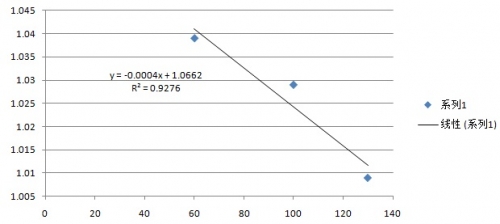

binghuojx 发表于 2011-1-24 16:05:14 | 显示全部楼层 |阅读模式
诊断水平计量仪(Barracuda)每年送检,
上级部门不是多会给出校准因子嘛,
这个在算空气比释动能率的时候有用。
假如他给出的是:
管电压     校准因子
60         1.039
100       1.029
130       1.009
那如果你要其他电压状态下的校准因子,怎么获得

js-lhy 发表于 2011-2-10 15:40:25 | 显示全部楼层
用内插法的话,最简单的方法是选取两点拟合一条直线,在直线上取值,可能误差会很大。最好下次送检时提出要求,给出某一点的校准因子。

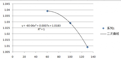

js-lhy 发表于 2011-2-10 15:57:34 | 显示全部楼层
根据你的数值,用excel拟合了曲线,你想要的值可以从图中读出。似乎2次曲线的值更接近一点。
二次多项式拟合
二次多项式拟合
线性拟合
线性拟合
核能 发表于 2011-2-10 16:04:44 | 显示全部楼层
通常用线性内插的方法就可以了,三点用多项式拟合也不一定就更准确。

ssdl 发表于 2011-5-13 07:09:52 | 显示全部楼层
这里本来就不是绝对线性相关的,体现的是仪器能量响应,为什么硬要线性回归处理呢。原则上修正因子是一样的,比如有的低能响应好,那么在低能处修正因子就比较接近。所以两个 最近点之间内插比较好。另外二次回归有待证实,这可能就是十个点同三个点的区别。
