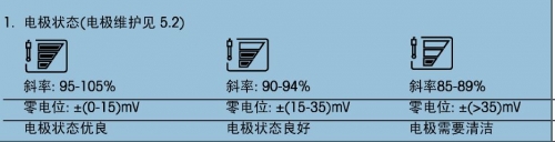

fujiale 发表于 2011-7-13 23:09:54 | 显示全部楼层
梅特勒托利多的FE20说明书上就写了
fujiale 发表于 2011-7-13 23:10:31 | 显示全部楼层
