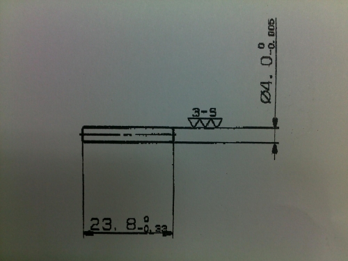

[粗糙度] 请问图片中的粗糙度是什么含义?
桃李满天下 发表于 2011-2-17 05:26:33 | 显示全部楼层 |阅读模式
请问图片中的粗糙度是什么含义?

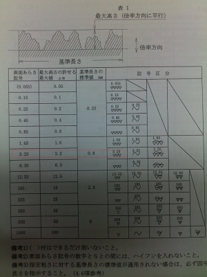

 楼主| 桃李满天下 发表于 2011-2-17 05:36:31 | 显示全部楼层
图片为本田标准,但是该如何选择?
suzhoujiliang 发表于 2011-2-17 09:41:10 | 显示全部楼层
3-S是最大允许粗糙度,一般粗糙度仪显示的是Ry
东洋小五 发表于 2011-2-17 11:31:19 | 显示全部楼层
楼上的能否详细的描述下
suzhoujiliang 发表于 2011-2-17 14:21:58 | 显示全部楼层
2楼的本田标准写的很清楚
