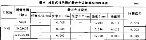

请教规程中表6全量程示值误差的判定,如一块(0~10)mm百分表全量程示值误差是20微米,还是要分段来判定:在≤3mm范围内是14微米,在3<S≤5时是16微米,在5<S≤10范围内是20微米

一块表只有一个最大量程。

    你的表测量上限是10mm,那他的最大允许误差就是0.02mm

应该是分段分别满足要求

应该是全程!如果是按照楼主说的,检测一块百分表会很麻烦的

  不要受通用卡尺检定规程解读的影响,楼上各位的解读都是正确的。一个指示表只有一个测量范围,也只有一个测量范围上限,因此同一个指示表被分段成几个测量范围和按分段讲测量范围上限的做法是错误的。
  同样,一把卡尺只有一个测量范围。“通用卡尺检定规程的解读”把同一把卡尺解读成分为若干个测量范围段,并按分段的测量范围上限提出了对同一把卡尺有若干个示值误差允许值的要求,也是错误的。

一块指示表,只有一个测量范围上限,按照表6的规定,只有一个最大允许误差。
