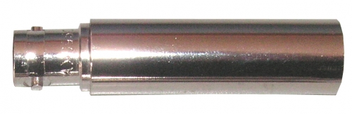

1AWA8534型电信号配合器,内置20 pF电容,可以取代测试传声器输入电信号,它的一端是连接1/2 英寸的前置放大器的螺纹,另一端是连接信号源的BNC插座,只需加一根BNC插头电缆线,就可以很方便将信号源的电信号输入到声级计等声学测量仪器。另一种AWA8535型电信号配合器,内置10 nF电容,它只供输入电信号,不能作为传声器的等效电阻抗。

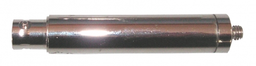

2AWA8536型电压电荷信号配合器,内置1 nF电容,可以取代振动加速度计输入电电荷信号,它的一端是M5螺纹,通过加速度计常用的L5插头电缆线连接到振动测量仪器;另一端是连接信号源的BNC插座,通过BNC插头电缆线就可连接到信号源,从而很方便地将信号源的电信号转换成电荷信号输入到振动测量仪器。它的换算关系是:输入的电信号是1 mV,相应的电荷输出是1 pQ(皮库伦)。
