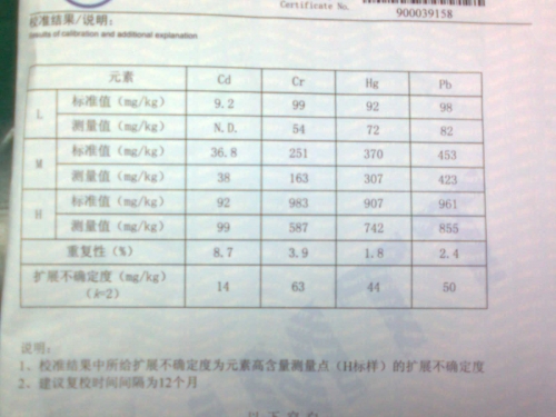

请教各位大师,  我司送外校准的仪器设备 的校准报告有很多都是没有结论的, 不知道是否可以正常使用?
以下就是我司的 光谱型的ROHS测试仪器的校准报告, 报告中标准值与实际测量值相差挺大的. 请各位大师帮忙解释下, 此仪器是否可以正常使用. 万分感谢!

XRF有些误差30%的

回复 1# yuxi
   能不能把整份报告都传上来呢?得看一下标准器的精度
子峪 发表于 2011-4-4 22:42:24 | 显示全部楼层
ROSH不明白,但从数据上看,不确定度的数值还是比较大的,达到了63,(k=2),单从数据上来说,本组测量数据大部分还是可用的,需要楼主查下仪器说明书,看说明书里对该仪器的误差是怎么要求的
umec 发表于 2011-4-6 16:24:20 | 显示全部楼层
有的儀器誤差是很大的,30%..一般計量所出具的證書都是按校準結果使用.
