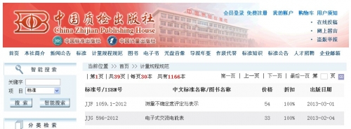

    现只有征求意见稿,正式稿虽已发布,但中国质检出版社还没有印出来。

回复 7# rilytree
    昨天看了都没有,今天看就有了!
