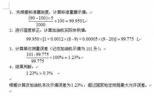

请教:一加油机,定量100L时,无法读数,又加1L,读数为:90mm。已知标准量器瓶颈分度值为5mL/mm,20摄氏度时100mm处对应100L。检定时枪口油温8摄氏度,量器内油温9摄氏度。问该加油机的误差(只要列出详细的计算公式。)

我先写个公式:[100+(90-100)*0.005-1][1+0.0012(8-9)+0.00005(9-20)],不知对不对,主要是又加了1L,对这个多家的1L,应该如何处理?
wrq51 发表于 2011-2-28 16:54:35 | 显示全部楼层
1、首先确定加油机示值:100L+1L=101L;
2、标准器量得的体积值V1(不考虑温度)=100+(90-100)*5/1000
3、实际体积值:Vb=V1*[1+0.0012*(8-9)+0.00005*(9-20)]
4、示值误差:E=(101-Vb)/Vb*100%
一般情况检定过程中最好一次性完成,你可以不用定量一直加到标准器能够读数为止,然后根据加油机示值与实测值来计算示值误差。

 楼主| 方建国 发表于 2011-3-1 08:35:18 | 显示全部楼层
回复 4# 南云龙
应该是不合格,但是如果是执法工作,你能只说:不合格。好像应该给出误差是多少吧?
 楼主| 方建国 发表于 2011-3-2 10:21:43 | 显示全部楼层
7楼的,你知道加油机的最大允许误差吗?是正负0.3%,按5楼的公式算出来是1.11%。合格吗?
 楼主| 方建国 发表于 2011-3-2 10:30:39 | 显示全部楼层
开始,我就是在加油机示值和标准量器示值之间糊涂了。尤其是V1(不考虑温度),检定规程没有给出计算公式。

1[100+(90-100)*0.005-1]这部分标准量器示值计算是错误的;
2.多加的1计入加油机示值,现在加油机示值实际为101
2、标准器量得的体积值Vi(不考虑温度)=100+(90-100)*5/1000
3、实际体积值:Vb=Vi*[1+0.0012*(8-9)+0.00005*(9-20)]
注:1、第2步中(90-100))*5/1000,此100及5/1000是上级计量检定机构检定证书出具的示值(如我单位:69.9mm)
2、第3步中0.0012是检定油品:汽油,0.00005是标准器材质;
以上数据视具体检定油品及标准器材质和检定证书而定
