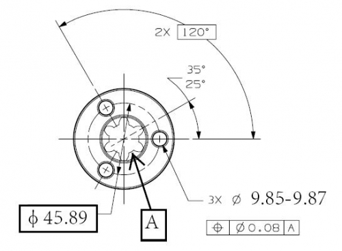

[工程参量] 有谁知道带角度的位置度是怎样计算的见图

是否只考虑根据角度算出三个孔的坐标后,直接进行计算就可以了。

这个我认为首先要考虑三个孔分别到A基准的极半径偏差(理论值为:45.89/2=22.985)
          其次再考虑各孔之间的角度偏差。

这个位置度其实就是圆柱坐标系下很普通的位置关系,就是计算两个要素极角和极半径,而0.08的位置度公差只是对极半径进行要求,极角则按照角度要求判定。

我以为3楼理解正确。

什么叫位置度?该图中,在平面,约束孔心的是半径和角度,二者缺一不可。
在坐标测量中,先看理想模型是什么,然后找评定基准,用以定位实际被测要素与理想模型的关系,并由此确定公差带。
图中理想模型很明确了,基准也同样明确,在平面定位中,唯一缺少的是周向定位。以三被测孔和三理想孔做BESTFIT,定好位(有人也称坐标系,但这不确切,应是建立平面基准),就可以评定了,公差带是在定位在理想模型各孔心上的小圆柱,直径0.08mm。一般软件都会算

这种是最常见的标注,很明了。

这是最简单不过的位置标注
不管是海克斯和蔡司都很容易。用及迪卡尔坐标和极坐标都能实现。不过最正确的方法,还是把这三个阵列孔拟合一下,充许绕Z转动。
