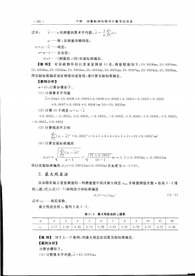

一级计量师用书下册第206页计算题有误,不知道量友没有没不同意见,
其中:
(3)计算残差平方和:
                              是应该少加了一个“9”   所以计算结果应该是30×0.0001∧2这里我就不带单位了。
(4)计算实验标准偏差:
                              结果应该是1.826×0.0001m=0.0002m

maxma67 发表于 2011-3-27 16:24:20 | 显示全部楼层
回复 1# pengyun2006
    佩服你,看书真仔细!虽然书上的结果是0.0002,和你计算的结果一样,但是过程是有问题!我支持你!向你学习!

 楼主| pengyun2006 发表于 2011-3-30 22:14:44 | 显示全部楼层
一级下P206
一级下P206
主题没有错,你自己去看是不是少加了个9,
 楼主| pengyun2006 发表于 2011-3-30 22:16:00 | 显示全部楼层
回复 7# hexd3
rainie 发表于 2011-4-1 00:05:19 | 显示全部楼层
的确,除了两个是0的数,应该是8个数相加,是漏掉了一个

“向你学习,的确少了个9.”
