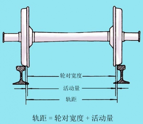

轨距是钢轨头部踏面下16mm范围内两股钢轨工作边之间的最小距离,中国规定,直线轨距的标准是1435mm,这也是国际标准轨距。大于这个标准的,称之为宽轨,小于这个标准的称之为窄轨。
