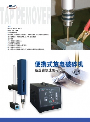

che-zp 发表于 2011-3-31 12:50:29 | 显示全部楼层
便携式放电破碎机

szautumn 发表于 2011-4-6 18:41:58 | 显示全部楼层
可以采用3#的那种设备。我以前也用过,但比这个大,是电加工机床的一种,叫小孔机,原来是用来加工模具的,但因为工厂里装配设备时断了较粗的丝锥,所以就用那种小孔机来打了。
现在有了3#展示的那种便携的小设备,就方便多了。

刚看到新设备,大家需要的,不知功能和价格等信息,请告知,向老板汇报,也买,谢谢
