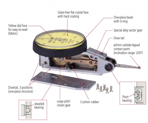

[通用量具] 请问谁有三丰杠杆千分表内部结构的图片?
fx861110 发表于 2011-3-30 17:03:57 | 显示全部楼层 |阅读模式
能不能分享一下,谢谢

che-zp 发表于 2011-3-31 12:41:21 | 显示全部楼层
结构图
结构图

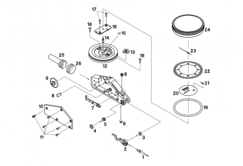

che-zp 发表于 2011-3-31 12:43:19 | 显示全部楼层
 楼主| fx861110 发表于 2011-3-31 13:37:41 | 显示全部楼层
回复 6# che-zp
    谢谢了,请问您知道拨动杠杆,齿轮不传动是怎么回事吗
shihongxing123 发表于 2011-3-31 20:01:48 | 显示全部楼层
很多原因的,有时间我们具体沟通一下!
che-zp 发表于 2011-4-1 14:47:35 | 显示全部楼层
很有可能是齿轮传递失效。具体分析:
一是某级齿轮卡滞失效
二是9齿轮和齿轮14脱开没有啮合
三是7杠杆齿轮轴断掉或这两个挡销脱落
suzhoujiliang 发表于 2011-4-1 16:26:16 | 显示全部楼层
前提:杠杆表之前没有分解过
应该是内部有水进入造成生锈
binggeli 发表于 2011-4-1 18:09:27 | 显示全部楼层
三丰的杠杆表有很多用时间长了,就会出现这样的问题。一般拆下来在红宝石的地方涂点油,再用无尘布擦拭一下,装上就行了。如果有锈蚀的用油布擦干净。
janexu 发表于 2011-4-2 16:33:01 | 显示全部楼层
也有可能齿轮脱开了
Lishu 发表于 2011-4-4 22:26:08 | 显示全部楼层
很有可能是齿轮传递失效。具体分析:
一是某级齿轮卡滞失效
二是9齿轮和齿轮14脱开没有啮合
三是7杠杆齿轮 ...
   这位兄弟说的对,据我的经验,大部分是表被摔了后,盘齿轮和中心轴齿合不好,或盘齿轮蹦齿而导致不能动。拆
下来重新组装一遍,并注意把盘齿轮破损部分和中心轴错开,并把各个红宝石轴承孔加点油,基本能解决动不了的问题。
