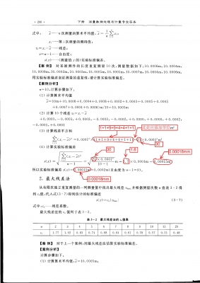

1. P206
P206
P206

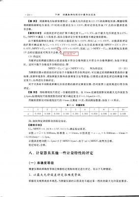

2. P219
P219
P219

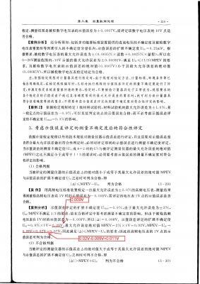

3. P220
P220
P220

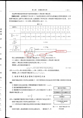

4. P239
P239
P239

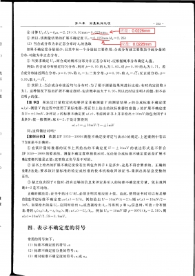

5. P253
P253
P253

P253的错误是否应该改为U=0.02 mm更合适些?

其实253页的不算错误,倒是239页表3-11有误,0.0044是Gj的和而不是和的开方。

我想请教下楼主,在下册P219第四行的“示值误差的扩展不确定度U95=0.25mV”是怎么得到的,以及这页倒数第十行“示值误差评定的扩展不确定度U95rel=0.9%”是怎么得到的,十分的不明白。谢谢各位楼主的讲解。

回复 24# sony
    我个人是这样理解的:
        在本页主要讲解的是合格与否的判定,需要用到不确定度,然而不确定度是需要计算的,在这里并没有计算,用了“经分析”,可能是采用校准的数据得到的或假设1个数据,目的就是举例证明在某种情况下,合格与否的判定

学习一下,个人感觉253页的不是错误,因为参与运算的均是小数点后2位,所以运算完成后保留3位就可以了,再多没必要,少了精度就降低了。
nextsun 发表于 2011-4-14 21:46:41 | 显示全部楼层
253页的不是错误,最后的结果保留两位有效数字就行

我想请教下楼主,在下册P219第四行的“示值误差的扩展不确定度U95=0.25mV”是怎么得到的,以及这页倒数第十 ...
sony 发表于 2011-4-7 08:19
    同问!这个问题我也想知道。

回复 1# pengyun2006
220页中最上面的案例分析直接写成:该被检高频电压表的示值误差的绝对值(0.030V) 大于最大允许误差(2%X1V=0.020V)与测量不确定度(0.9%X1V= 0.009 V)之和(0.029V),该被检高频电压表的在1V点的示值误差判为不合格。简单明了也不会出现那么多错误。另外257页二、报告测量结果的最佳估计值的有效位数的确定③y=1.50005ms,U=10015ns;书上首先将y和U换成相同的计量单位us,我认为直接把U换成0.01002ms就可以了。个人认为不要把简单的东西复杂化,这样才便于量友们学习理解和掌握。

第206页楼主最后答案是0.00018mm我觉得应该是0.00018m呀
