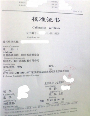

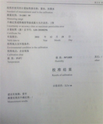

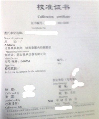

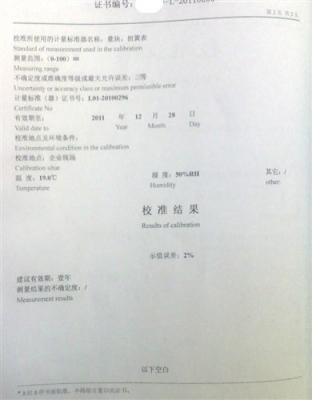

很少发贴,最近在看到几个校准证书,实在受不了了。
发上来与各位共享。
大家找找,一张证书上到底能存在多少错误。
手机偷拍,质量不好,多包含。
1号背面
1号背面
1号正面
1号正面
2号背面
2号背面
2号正面
2号正面
路云 发表于 2011-4-4 11:14:36 | 显示全部楼层
回复 1# 无量
1、两份《校准证书》(以下简称《证书》)正面缺委托单位地址。
2、两份《证书》反面示值误差缺少符号。
3、两份《证书》反面的“建议有效期:壹年”欠妥。如果与客户有协议,或《校准规范》中有有关复校时间间隔的条款,则应表述成“依据……,建议复校时间间隔最长不超过*年(或*月)。”
4、两份《证书》均未给出测量结果的不确定度,这是最不该出现的低级错误。
5、第二份《证书》的正面居然未给出校准依据,不知道这份证书还有何价值和作用。
6、其它说明性文字看不清,不知有没有校准资质方面的声明。所盖的印章好像也不是校准专用章,而是一个公章。
从以上几点看,出现如此多的低级错误,我个人怀疑该机构是否具有第三方对外提供校准服务的资质,
xqbljc 发表于 2011-4-4 12:52:51 | 显示全部楼层
1.首先说明出具校准证书的是xx省法定计量技术机构,其肯定具有第三方对外提供校准服务的资质;
2.该份校准证书肯定是未经校准造假造出来的;
3.出具校准证书的实验室没有证书中所写的标准器;
4.标准器的证书号根本不存在;
上述情况表明主要的东西都是造假造出来的,其它象没写校准依据、建议有效期、无测量结果的不确定度等等也就没必要追究什么了,只需追究法律责任就是了,
子峪 发表于 2011-4-4 22:34:35 | 显示全部楼层
1,委托单位地址可以省略
2,设备编号不可省略
3,不确定度没有,确实是不应该
4,本实验市资质应该表明
5,证缺少溯源性,如使用的标准器等信息
实在是看不太清楚了
路云 发表于 2011-4-5 06:46:40 | 显示全部楼层
回复 3# xqbljc
《证书》中所使用的标准器我看不清,如果真像您第3、4点所说的那样,至少在该项目或参数上不具备对外提高校准服务的资质。

xqbljc 发表于 2011-4-5 18:42:59 | 显示全部楼层
回复 5# 路云
    xx省法定计量技术机构在该项目上肯定具有对外提供校准服务的资质。但从证书号上可以判断应该是非几何量专业实验室出的证书,他们不可能具有3等量块的标准器,所以应该是某个计量专业室用不存在的标准器,未经校准造出来的校准证书。
redleaf 发表于 2011-4-5 19:24:40 | 显示全部楼层
纯粹是假证书,格式不符合关于启用新版《检定证书》和《检定结果通知书》封面格式式样有关问题补充说明的通知
国质检量函[2006]13号
规定
