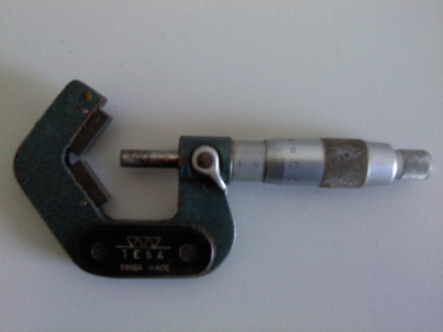

旖旎 发表于 2011-4-1 15:35:38 | 显示全部楼层 |阅读模式
(1)请问哪位知道这把尺是作什么用的?主要用在哪方面。 P010411_08.53.jpg    噢 (2)还有,内径量表10-18的,国产的哪产的比较好,发现最近买的哈量的涨簧式的真是不怎么样。(3)测量内孔是球面的里孔还有什么好办法,公差是0.03mm?谢谢各位!祝好。

che-zp 发表于 2011-4-2 08:11:45 | 显示全部楼层
看图片应该是108°奇数沟千分尺(5沟)
iions 发表于 2011-4-2 09:07:32 | 显示全部楼层
回复 1# 旖旎
图为v型测砧千分尺(5沟)用于测量凹槽个数为奇数的刀具(如丝锥、铰刀和铣刀)外径尺寸。内径表买安亭的吧。

    谢谢三楼跟5楼,那知道这种尺怎么校尺吗?
suzhoujiliang 发表于 2011-4-2 13:50:30 | 显示全部楼层
应该是用针规一类的基准棒校验的,必须得是套装

    V型测砧千分尺是一种测量等分奇数槽的外径尺寸的特殊测微量具。

规矩湾锦苑 发表于 2011-4-12 18:48:54 | 显示全部楼层
回复 1# 旖旎
  正式名称:奇数沟千分尺,因为其固定测砧呈V形,也可称为V型砧千分尺。
  主要用途:奇数沟千分尺主要用于测量具有奇数等分槽、齿的制件外径尺寸的量具,例如测量丝锥、铰刀、齿轮、等分盘等外径尺寸。
  规格品种:根据沟槽的数量,有三沟、五沟、七沟三种规格的奇数沟千分尺。
  检定/校准:奇数沟千分尺的检定与校准,按JJG182-2005《奇数沟千分尺》检定规程。
  特殊用途:由于外径千分尺只能够测量圆柱的椭圆度误差,而不能够测量棱圆度误差,因此外径千分尺不能用于形位公差中的“圆度误差”测量。而奇数沟千分尺可以用来测量圆柱形的棱圆度误差,而不能测量椭圆度误差,也不能实现圆度误差测量。如果奇数沟千分尺与外径千分尺组合使用呢?则可实现GBT4380-2004《圆度误差的评定 两点、三点法》规定的圆度误差测量。

奇数沟千分尺。具有特制的V形测砧,可以测量带有3个、5个、7个或其他奇数沿圆周均布沟槽工件的外径千分尺,简称奇沟千分尺。
