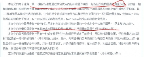

1.1 标准可以是一台标准器也可以是多台仪器联合组成的联合标准,但对于联合标准中的每个仪器(主标准器和辅助设备)是不是都可以溯源至国家基准(在此暂且叫做国家基准,不叫国家标准),我不知道,但这应该不能成为四楼兄弟质疑的一个漏洞,因为计量通用术语的起草人之一的马彦冰老师在http://www.jlbjb.com/edu/show.asp?id=299(计量基准、标准、溯源性)这个讲座中提到一句有关联合标准的概念(有图为证),从此可以看出不管标准是由多少个仪器组成的只要组合在一起构成了一个标准,那就得作为一个系统来对待,而不能再用分析的眼光来对待,因此,看到这里只要相信是联合标准也是标准的一种形式就可以了。
图片如下(来自http://www.jlbjb.com/edu/show.asp?id=299
联合标准
联合标准

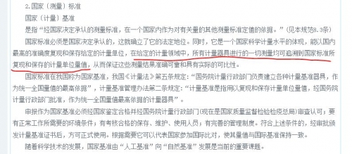

1.3 国家〔计量〕基准
  是指“经国家决定承认的测量标准,在一个国家内作为对有关量的其他测量标准定值的依据。”从定义可以看出,国家基准是由我国自行认定合格,可以作为国家基准的标准,代表我国在该项计量项目上的最高水平,所以于情于理应该每一个参数都是国家基准,否则无法开展量传工作,没有1哪来的2呢?
1.2  关于基准和标准的区别,在JJF1001-1998通用术语中没有体现,该术语将标准和基准作为同义词,而在计量法,“第二章 计量基准器具、计量标准器具和计量检定”的第五、六条对计量基准器具和计量标准器具分别做了定义。概括起来可以认为计量基准和计量标准本质上是一样的,只存在发行或者说建立的部门不同,可以这样比喻:一对双胞胎,一个被当官的抱走了,另一个被经商的领养了,结果一个是官二代另一个成了富二代,但他们出生时是没有区别的。所以国家标准和国家基准在我国是可以认为是一样的,没有区别。分别见下面两个图(来源同上)
