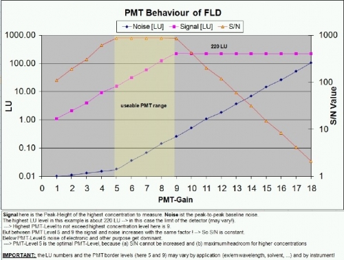

实验室需要对安捷伦1100的荧光检测器进行期间核查,根据JJG705-2002液相色谱仪检定规程要求,FLD基线噪声小于5E-4FU,
我们做出来的结果是3.94E-3LU。
一直没有搞明白的是安捷伦1100中的表示基线噪声的单位LU和检定规程中的单位FU是什么关系?

据某人讲:安捷伦推荐量程是0~100LU,它有两个模拟档输出(0~100mV和0~1V)但常用的是1V,所以100LU/1V是常 ...

    你算错了吧?
因为1V = 100LU,又有1V= 1FU(09年北京培训时,赵敏老师说的),因此1FU = 100LU,所以1LU = 0.01FU

据某人讲:安捷伦推荐量程是0~100LU,它有两个模拟档输出(0~100mV和0~1V)但常用的是1V,所以100LU/1V是常用量程
于是1V=1FU
于是1LU=0.1mFU
然后1FU=10000LU?
