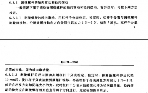

[通用量具] 谁知道千分尺的径向测力怎样检定?
zh2009n 发表于 2011-4-10 02:42:31 | 显示全部楼层 |阅读模式
谁知道千分尺的径向测力怎样检定?

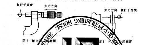

liuyajun 发表于 2011-4-16 12:48:52 | 显示全部楼层
径向摆动用杠杆千分表检定

jsyzwgh 发表于 2012-1-30 15:29:43 | 显示全部楼层
用杠杆表和测力计组合检定,杠杆表可以装夹在磁性表座上。
