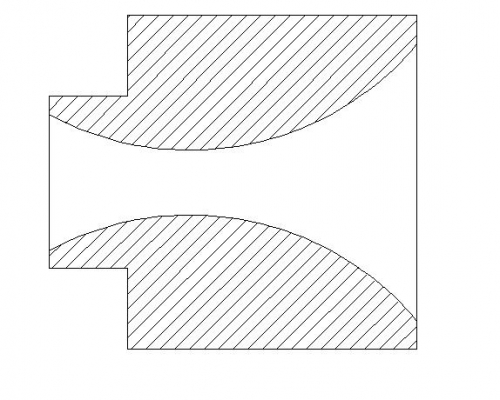

零件如下图,基准是台阶面和外圆,测曲面各点位置度

2.JPG 求母线上指定点位置度
yj407 发表于 2011-4-20 23:05:46 | 显示全部楼层
该图纸对内腔是怎么标注的?内腔母线是什么曲线?图纸可有标注?
 楼主| minebest 发表于 2011-4-21 08:57:18 | 显示全部楼层
图纸只标注各被测点的坐标,然后说曲线是各点的光滑过度
yj407 发表于 2011-4-21 21:19:54 | 显示全部楼层
要是精度不高的话可以用采曲面点的功能去测量。也就是在被测点的周围,打一个尽量小的一个个小平面,以这个小平面的矢量方向来采点。
wwttya 发表于 2011-9-10 21:04:39 | 显示全部楼层
只怕不太好求吧?有点坐标,能否计算出出测点的触测矢量呢?如果是规则几何形体还是比较有可能的。
