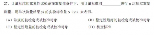

 楼主| hct119 发表于 2011-4-21 09:21:40 | 显示全部楼层
szcatciliu 发表于 2011-4-21 14:02:46 | 显示全部楼层
请问这道题选什么?
选择B。在常规的被检或者校准对象中选择稳定性最好的。

楼主所说的两种计量标准重复性的评定,按我的理解,一种指的是计量标准本身提供示值能力的复现性;一种指的是在用计量标准检测工作计量器具的时候,测量结果不确定度评定中的重复性,后面的这种重复性包含计量标准和被检仪器分别引入的示值复现性。
    对于第一种评定,自然是要求选用稳定性好的实物量具、标准物质作被测对象;对于第二种重复性评定,因为我们在实际工作中遇到的工作计量器具,计量性能一般的比较多,而计量性能好和差的相对而言比较少,为了使测量结果不确定度评定适用范围广,所以常选用常用的被检计量器具。
sgcsj 发表于 2011-4-21 15:45:33 | 显示全部楼层
应该是A,参考JJF1033对计量标准重复性的考核规定 ,重复性考核不应选择稳定的考核标准
默默雪花 发表于 2011-4-21 22:33:20 | 显示全部楼层
应该是A选项。

guizhou_li 发表于 2011-4-25 13:40:10 | 显示全部楼层
记得一定要选择A,因为这是书中的原话
XUEFEIOK 发表于 2011-4-25 19:19:15 | 显示全部楼层
严格的讲,很多练习题出的并不严谨,所以不必拘泥于题目答案。大家的讨论才是学习的重点。如果考试碰到此题,选A吧,书上有话。
janexu 发表于 2011-4-26 10:06:55 | 显示全部楼层
选A,稳定性考核才选B

jhjczx 发表于 2011-4-27 14:23:00 | 显示全部楼层
1033-2008的3.7款明确规定“重复测量同一被测量”,应选“A”
