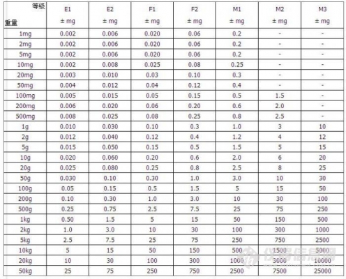

大家好:
     我们厂开始自建电子秤,D=0.01KG ,请问需要买那一等的砝码,砝码的误差小于秤的误差的三分之一。以下是找的误差表,请问是最新的吗
M2等的可以  吗
流连 发表于 2011-4-20 22:33:54 | 显示全部楼层
检定Ⅲ级衡器一般是用M1等级砝码。
