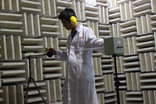

本中心全消声室采用了先进的设计理念和环保型吸声材料,净空尺寸:13.0 * 10.2 *9.6 m3,为国内最大研究型全消音室,截止频率≤63 Hz,本底噪声≤6 dB,主要用途:
1)声学仪器(声级计、传声器、参考声源及其他声学器件等)的精确计量检定和校准;
2) 电声产品(喇叭、音响、音箱、电视机、家庭影院等)的性能测试分析;
3) 基础物理声学的研究;
4) IT设备和声源的噪声等性能测试。

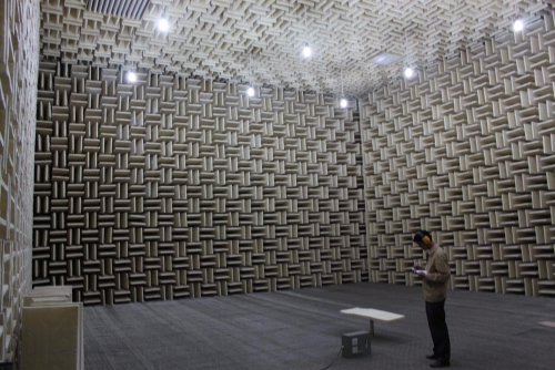

半消声室地面为高级全反射砖面,承重性好,配备可升降自动测试装置,净空尺寸:17.0 * 8.1 *6.4 m3,为国内最大应用型半消音室,截止频率≤80 Hz,本底噪声≤10 dB,主要用途:
1)声学仪器在带反射平面上方自由场条件下的检定校准;
2
)机器噪声源声功率的测试,如家用电器、办公设备、公共场所使用的设备(家用柴油发电机,除草机,吸尘器等);
3)声源声功率的测试。

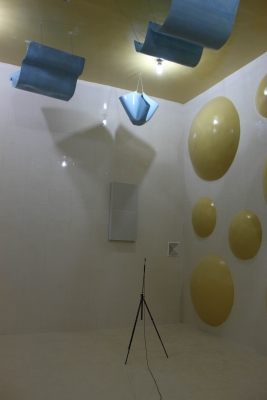

 楼主| powermo 发表于 2011-4-21 11:04:14 | 显示全部楼层
混响室采用房中房结构,墙面采用固定式和可拆卸扩散体相结合结构,设计体积约240立方米(净空尺寸长宽高为:7.9 * 6.2 *4.9 m3,为目前整个华南地区甚至国内最大混响室,混响时间可达10秒以上。
大混响室主要用途:扩散场条件下对声源、声换能器发射的声功率的检测以及材料吸声系数的测试。

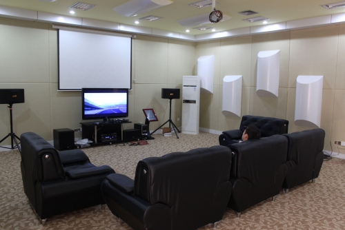

 楼主| powermo 发表于 2011-4-21 11:18:56 | 显示全部楼层
试听室....................
