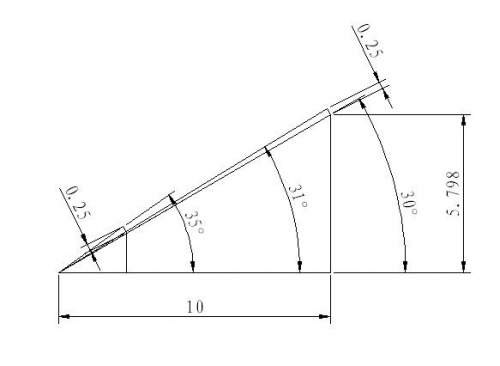

角度测量技巧一:直线采集尽量长。
影像测量仪,由于屏幕显示有限,加上放大倍率较大(一般在0.7档~4.5档  28X180X),屏幕显示部分的工件尺寸实际只有几毫米,很多测量人员在检测的时候习惯只在屏幕显示部分上采集点、线元素。如果采集的点有偏差,所采线段越短,那么所测得的角度值偏差就会越大,线段越长,测得角度值偏差就会越小。如图1所示,理论角度为30度,采点偏差0.25mm,,我们可以清楚的看到线段长短对测量值的影响。
所以我们在测量角度的时候,尽量将角度两边的线采集长些,如果屏幕显示范围太小,可以移动工作台,在角度所在直线的起点位置附件采一点,然后在终点位置采一点,这样所测角度误差将会大大减小。&
