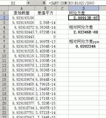

算法就是求出101个数据的相邻单元的差值、平方、合计、除上100、除上2,最后开方。如果需要阿伦方差的相对值,那还要除上采集量的平均值。我用Excel的计算方法就是增加一个辅助列:
lymex 发表于 2011-5-22 14:46:43 | 显示全部楼层

那个公式是数组公式,输入后需要按下ctrl+shift+enter,那样就会得到正确的结果,辅助列一般不太需要,除非特别复杂的公式。
