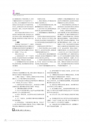

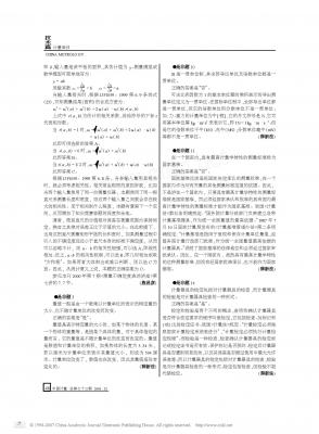

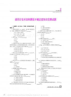

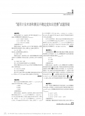

我找到了一个文件对这些题部分解答,原始PDF,我转换了一下,供参考。
01
01
02
02
porny 发表于 2011-4-26 08:01:33 | 显示全部楼层
楼上的,pdf怎么只有第八题的答案,没有解释啊?!
pengyun2006 发表于 2011-4-26 08:54:11 | 显示全部楼层
回复 15# porny
    有第一题和第八题的答案,里面有解释计算过程,你把两个JPEG看完

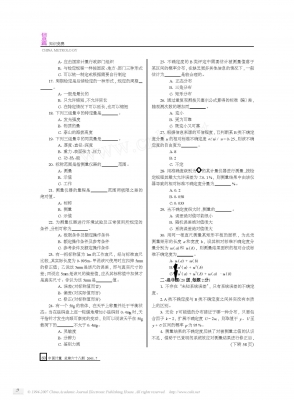

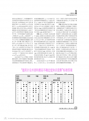

 楼主| zhanghui6540 发表于 2011-5-2 10:16:04 | 显示全部楼层
我没有!前段时间单位搬家,我在同事卖的废品书发现有几本计量杂志,随手翻来看看,看有没有有价值的东西,2001年第7期看到了竞赛试题,本想传到网上供大家学习,可惜我没有扫描仪。当时也不知道答案在哪一期?再网上通过百度收索后,需要拿钱注册后才可以看到。因此也无法拿来供大家学习。
pengyun2006 发表于 2011-5-2 11:05:51 | 显示全部楼层
回复 24# zhanghui6540
    通用计量术语和测量不确定度知识竞赛试题及答案 通用计量术语和测量不确定度知识竞赛试题及答案_页面_4.jpg 通用计量术语和测量不确定度知识竞赛试题及答案_页面_1.jpg 通用计量术语和测量不确定度知识竞赛试题及答案_页面_2.jpg 通用计量术语和测量不确定度知识竞赛试题及答案_页面_3.jpg
