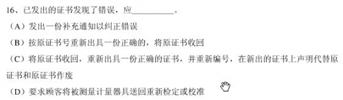

oliveryong 发表于 2011-4-25 16:34:56 | 显示全部楼层 |阅读模式
再问一道题:   上传的图片,看的到吗?
pengyun2006 发表于 2011-4-25 16:39:03 | 显示全部楼层
回复 1# oliveryong
    C
suzhoujiliang 发表于 2011-4-25 16:56:29 | 显示全部楼层
回复 2# pengyun2006
    c
 楼主| oliveryong 发表于 2011-4-26 08:45:37 | 显示全部楼层
刚开始在B和C之间徘徊,大家都选C,看来应该就是C了。与大家分享下。
容树下的 发表于 2011-4-26 14:33:25 | 显示全部楼层
C看来应该就是C了。与大家分享下。
东洋小五 发表于 2011-4-26 14:40:45 | 显示全部楼层
以书上给出的答案为准!!
方建国 发表于 2011-4-27 10:32:04 | 显示全部楼层
如果是多选的话,应该是AC,因为有的错误可以进行不是原则性的话,可以补充。好像书上有这方面的规定。
aronnjsy 发表于 2011-5-15 09:27:44 | 显示全部楼层
看上去就应该是C
zhanghui6540 发表于 2011-5-15 11:36:14 | 显示全部楼层
主要是看是多选题还是单选
changdujiliang 发表于 2011-5-15 12:31:38 | 显示全部楼层
还有一道题,原题的大意是,由于检定员的失误,开出了错误的证书,导致严重的经济后果的。应该对检定人员做出怎样的惩罚。
heyi 发表于 2011-5-15 19:13:10 | 显示全部楼层
回复 1# oliveryong
    c
zhilingbaozhen 发表于 2011-5-16 09:56:40 | 显示全部楼层
应该是C,JJF1069-2007中7.11.9
好学生 发表于 2011-5-16 16:38:55 | 显示全部楼层
c
将原证书收回,重新出具新证书,并在新证书上注明
hzrain 发表于 2011-5-17 23:06:51 | 显示全部楼层
很明确,就是C
大漠长空 发表于 2011-5-18 16:31:16 | 显示全部楼层
偶同意方建国
小楼 发表于 2011-5-21 16:52:58 | 显示全部楼层
此题我是这样理解的,一级注册计量师教材下册第P306 第四点 “当已发布的证书报告需要修改时,可以两种方式进行修改,一是追加文件,另一种是重新出具证书、报告”文中还说了“才用追加文件进行更正适用的情况是原证书报告的内容是正确的,只是不够完整,漏掉了一部分内容”,因为题干说的是“证书发生了错误”故明显不选A,答案选C 至于其他两个答案没什么争执,不再详述
潘博周 发表于 2011-5-21 17:01:41 | 显示全部楼层
我认为 如果是多选的话,应该是AC,因为有的错误因内容不全可以进行不是原则性的话,可以补充。好像书上有这方面的规定。
性情中人 发表于 2011-5-22 11:23:13 | 显示全部楼层
就选C,这个题书上有。
qhsjlcss 发表于 2011-5-22 14:09:34 | 显示全部楼层
答案选C ,因为题干说的是“证书发生了错误”
山东人小石 发表于 2011-5-23 08:47:34 | 显示全部楼层
C看来应该就是C了
ouyangzhaohe 发表于 2011-5-23 10:28:57 | 显示全部楼层
回复 17# 小楼
学习了,解释得很到位!谢谢
janexu 发表于 2011-5-24 11:20:40 | 显示全部楼层
cjy0325 发表于 2011-5-31 19:06:04 | 显示全部楼层
答案是C,书上有
计量民工 发表于 2011-6-1 10:27:46 | 显示全部楼层
回复 17# 小楼
    回答的很准确啊,看来老兄看书看到很认真哦,向你学习
hnlizl 发表于 2011-6-4 17:39:59 | 显示全部楼层
二级书第147页:检定证书、校准证书和检测报告在发布后要作内容的修改时,只能以追加文件或资料调换的形式进行
