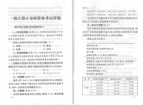

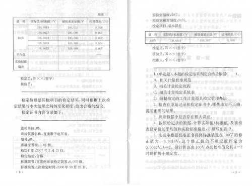

  五、综合分析题(30分)
  电学实验室某检定员使用直流电压表检定装置,检定用户送检的直流数字电压表,按照检定规程要求,连接
  并操作被检表和检定装置,记录检定数据。
  原始记录节录如下:
  送检单位:略。
  送检仪器名称:直流数字电压表。
  型号:略。
  准确度等级:0.01级(注:相对误差)。
  检定日期:2007年5月15日。
  标准装置:直流电压表检定装置,0.005级(注:相对误差)。
  标准装置上次检定时间:2006年10月25日。
  实验室温度:21℃。
  实验室相对湿度:55%。
  检定项目:基本误差
  检定员:阵××(签字)
  核验员:
  检定员根据其他项目的检定结果,同时根据上次检
  定结果与本次结果之间的变化程度,给出合格的结论。
  检定证书内容节录如下:
  送检单位:略。
  送检仪器名称:直流数字电压表。
  型号:略。
  准确度等级:0.01级。
  检定日期:2007年3月15日。
  检定结论:合格。
  标准装置:直流电压表检定装置,0.005级。
  实验室温度:20℃。
  实验室相对湿度:50%。
  检定项目:基本误差
  检定员:阵××(签字)
  核验员:张××(签字)
  批准人:宋××(签字)
  1.(单选题):本题的检定结果判定合格是依据(  )。
  A.相关计量校准规范
  B.相关计量检定规程
  C.相关计量检定系统表
  D.强制检定的工作计量器具检定管理办法
  2.检查在原始记录和检定证书中,哪些地方不正确,说明正确的结果。
  3.判断数据中是否存在粗大误差。
  4.按原始记录的数据,计算实际值(标准值)及被检表显示值的平均值和实验标准偏差,并填写在表中。
  5.实验室根据校准证书得到标准装置在100V的修正值为-O.O010V,这个修正值的不确定度评定为0.0032V,k=2。请计算该表100V点的校准值及其k=2时的扩展不确定度。

彭友 发表于 2011-5-5 19:05:17 | 显示全部楼层
1.        B
2.        (1)电学仪表准确度等级用引用误差表示,原始记录和检定证书用的是相对误差。
    (2) 选用标准器准确度等级过低,至少为被检仪器的1/3.
(3)原始记录和检定证书检定日期和温度湿度不一致。
(4)原始记录无核验员签字。
(5)检定证书无被检仪器编号、制造厂家、检定有效期、检定依据。
(6)检定证书无标准器具编号、检定有效期、检定证书号。
(7)原始记录和检定证书的检定项目不完整。应包括外观、其他计量特性等等。
(8)检定证书的判定应该为0.01级合格。
(9)检定证书缺检定地点。
(10)不可以只检定一个点来判定仪器合格。
(11)相对误差计算错误。分别为 0.006%,0.006%,0.006%,0.006%,0.005%,0.008%,0.006%,0.005%,0.004%,0.006%。
3. 计算出误差值分别为:
0.0057V,0.0059V,0.0061V,0.0065V,0.005V,0.0081V,0.0063V,0.0047V,0.0042V,0.0065V,
平均值为:0.0059V,实验标准偏差为:0.0011V。
计算残差的绝对值,其中残差值最大的为6号数据0.0022V
则:0.0022/0.0011=2
按p=95%,a=0.05,n=10,查表得G(0.05,10)=2.176>2
  所以判定此数据列中无粗大误差。
4. 实际值平均值为:100.0014V,实验标准差为:0.000968V
显示值平均值为:100.0073V。实验标准差为:0.00170V
5.示值误差为: 100.0073-(100.0014-0.0010)=0.0069V
当被检表显示100V时实际校准值为:100-0.0069=99.9931V
不确定度:
测量重复性的标准不确定度分量为:0.000348V
被检仪器分度值的标准不确定度分量为:0.000578V
标准器的标准不确定度分量为:0.0032/2=0.0016V
灵敏系数均为1
合成标准确定度为:sqrt(0.0005782+0.00162)=0.00171V
选k=2,扩展不确定度为:U=0.00171*2=0.0035V
彭友 发表于 2011-5-6 08:21:21 | 显示全部楼层
回复 3# 彭友
被检仪器不确定度分度值的分量计算错误:
不确定度:
被检仪器分度值的标准不确定度分量为:0.000289V
灵敏系数均为1
合成标准确定度为:sqrt(0.0003482+0.00162)=0.00164V
k=2,扩展不确定度为:U=0.00164*2=0.0033V
