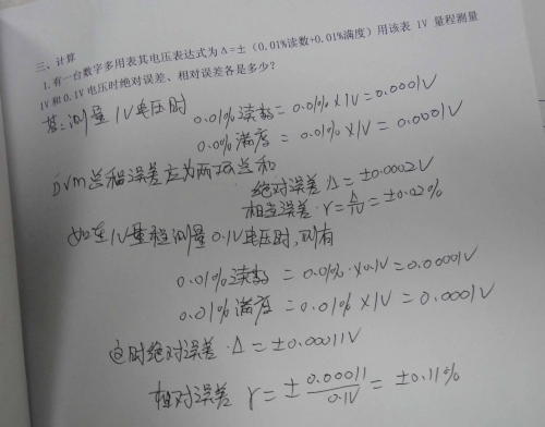

各位大虾,帮帮忙啊,我公司有好多仪器上都装有数字式电压表、电流表,最近领导要求对这些表进行点检、进而以后可能自己做内部校准,但是我找了好久都找不到有关资料,现在急需要示值误差范围,在什么范围内判定合格,以便我进行点检工作

显示值-实际值≤±A%显示值+N个字

每块表都有规格型号和准确度等级
 楼主| zcpxl 发表于 2011-5-6 08:57:31 | 显示全部楼层
2楼这位大哥, 你说的+N个字,N是什么值,单位是什么?
如果显示值9.9V,实际值10V, 那这个误差范围应该表示为9.9V*A%+N,其中A可以理解,N是什么啊?

楼主可以购买数字电压、电流表的检定规程看,对照检定规程和仪表说明书共同确定。
zhengwz 发表于 2011-5-9 14:22:39 | 显示全部楼层
回复 5# zcpxl
