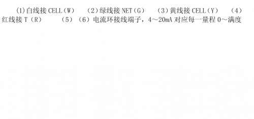

CM-230K型电导率仪.rar (180.3 KB, 下载次数: 69)
CM-230K型电导率仪的使用说明书

还是不太明白?“用两个电阻箱,一个模拟温度,一个输入电导。”T(R)是否用直流电阻箱输入25度电阻值?但电阻箱是三条线,如何接?电导部分如何接线?

   我是这样摸鱼的。
   cell接电导,其他两点接模拟温度的电阻箱。cm230选量程、调零、调系数。固定电导值下,把温度模拟电阻值找出来。再测量。
