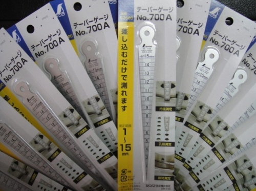

请教各位,有没有遇到过日本SHINWA的斜度尺?用万能工具显微镜校准可不可以呢?依据什么技术文件呢?谢谢

廖枫 发表于 2011-5-17 16:25:19 | 显示全部楼层
这把量具有检定规程的话,就按检定规程来做。如果没有的话,自己公司编一个校准规范就可以了。因为我没接触过斜度尺,所以我不知道它的精度。如果工具显微镜的精度符合检验斜度尺精度的三分之一或十分之一之内。就可以了。
sunlaiyin 发表于 2011-5-18 09:55:03 | 显示全部楼层
这个属于非标的仪器,没有具体的校准规范,你可以用万功显做的,有的校准机构就是用千分尺固定好尺寸,然后用这个尺去塞。
 楼主| qingqing_0610 发表于 2011-5-20 22:54:59 | 显示全部楼层
好的  谢谢各位  问题已经解决了
