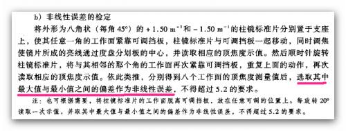

JJG580-2005中

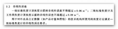

7.3.2.1.(c)说非线性误差是顶焦度测量值中的八个值得最大值与最小值的偏差作为非线性误差。然后参考5.2的非线性误差的允许值是一级±0.06,二级±0.09
但是这句话可以有多种理解方式,
1.如果说是最大值与最小值的“差”,那毫无疑问这个误差肯定是非零的,但是5.2规定误差允许值是有正负的,所以纠结。
2.最大值与最小值得“偏差”,这个偏差,到底怎么个数据处理方法,让人纠结,希望编订这个规程的人和单位出来解释下,也希望各位专业人士一起探讨。

    关键来了,最大值减最小值肯定是非零的。
比如两组数据:
第一组:1.47 1.50 1.45 1.47 1.49
第二组:-1.47 -1.50 -1.45 -1.47 -1.49
第一组的最大值是1.50,最小值是1.45,最大值减去最小值是0.05
第二组的最大值是-1.45,最小值是-1.50,最大值减去最小值是-1.45-(-1.50)=-1.45+1.50=0.05
如此一来何来正负号之分?

请教过计量院的老师了,不需要表示正负值,只要写出最大值与最小值之间互差的绝对值就行了。
