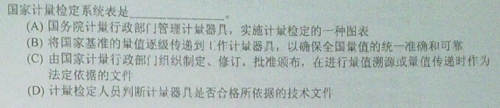

renocean 发表于 2011-5-22 10:33:32 | 显示全部楼层 |阅读模式

正确答案书上有,见一级书P49。正确答案是B,C
 楼主| renocean 发表于 2011-5-22 10:42:42 | 显示全部楼层
回复 2# 性情中人
    A答案为什么错
性情中人 发表于 2011-5-22 14:36:25 | 显示全部楼层
因为计量检定系统表属于计量技术法规,不是计量行政法规,所以它不能作为政府计量行政部门管理计量器具的图表,说是实施计量检定的一种图表倒还说得过去,但实施计量检定是计量技术机构的事,不是计量行政管理的事。因此,A是错的。
刘春燕 发表于 2011-5-22 15:43:06 | 显示全部楼层
因为计量检定系统表属于计量技术法规,不是计量行政法规,所以它不能作为政府计量行政部门管理计量器具的图表,说是实施计量检定的一种图表倒还说得过去,但实施计量检定是计量技术机构的事,不是计量行政管理的事。因此,A是错的。 老师也是这样讲的
性情中人 发表于 2011-5-22 15:51:18 | 显示全部楼层
谢谢你重复了我的话,但我不是老师。
xw5121526 发表于 2011-5-25 22:37:09 | 显示全部楼层
正确答案是B,C
aier 发表于 2011-5-26 10:56:09 | 显示全部楼层
正确答案是:B,C。这题我做时找过书,忘记页数了。
lzhbiao 发表于 2011-5-26 15:15:35 | 显示全部楼层
正确答案为BC。计量检定系统表体现的是量传关系,并非检定所用。
hnlizl 发表于 2011-5-26 20:13:47 | 显示全部楼层
长知识了,从前没理解这么深

国家计量检定系统表只是确定了量传关系,并非检定所用。BC。
沁寒 发表于 2011-6-1 19:54:33 | 显示全部楼层
应该选B、C正确
pgahbhm 发表于 2011-6-7 15:04:31 | 显示全部楼层
计量检定系统表是框图结合文字的
zhanghui6540 发表于 2011-6-7 17:50:18 | 显示全部楼层
我认为还是在:“检定”这两个字的错误。国家计量检定系统表由国家总局制定。

回复 1# renocean
    我的理解是:国家计量检定系统表是一种法规,不是一种简单理解的图表,当然也不是单纯用于计量行政部门管理计量器具。
