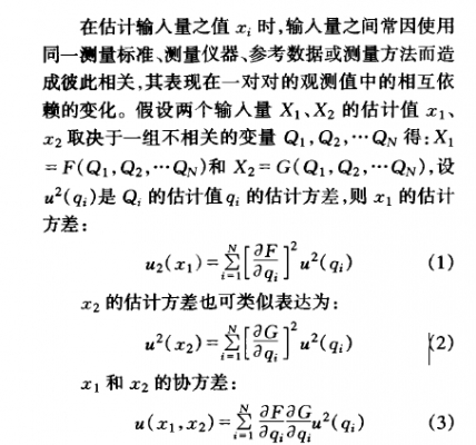

请问,250页的(4)求I与t的协方差  下面的公式是怎么得来的,怎么和前面给的公式都不一样?

这是相关量的协方差,你记住这个公式就行,这是数学问题,说起来一大堆
考试的话,估计考不到,因为这不是考数学

回复4#,用协方差是一个步骤,求完协方差再开根号就是不确定度了

1.因为I和t都是Rs的函数,当Rs增大时,I减小,而t增大,二者为负强相关。如果两个输入量之间的相关性较强而不可忽略时,则可假定他们之间的相关系数为1(正强相关时)或-1(负强相关时)。
2.协方差u(I,t)是按一级下册233页3-52式算的,协方差u(I,t)=r(I,t)u(I)u(t),u(I)、u(t)是按由Rs引起的分量计算的。但书上的计算有问题,一是(t-t0)应为(t+t0),二是应该乘以相关系数-1,否则协方差就是负数了。
3.测量结果P的合成标准不确定度的确有问题,就是根号下第2、3项的分母应该是(t-t0),而不是(t+t0)。
4.这道题下面的案例5也有问题,就是“uc(Rref)=”这一行,根号下的相关项少一个求和符号,即应该是两个相连的求和符号,第一个求和符号的计数变量i从1直到9,第二个求和符号的计数变量j从i+1直到10。书上那个式子从数学上也说不通。参看一级下册3-64式。

既然都感兴趣,那就贴两张图,帮助理解,
我还是那句话,这不是考数学,尽管不知道如何出题
